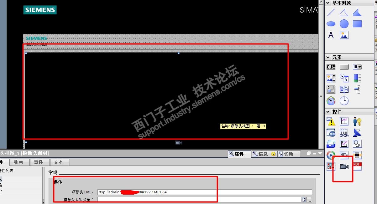

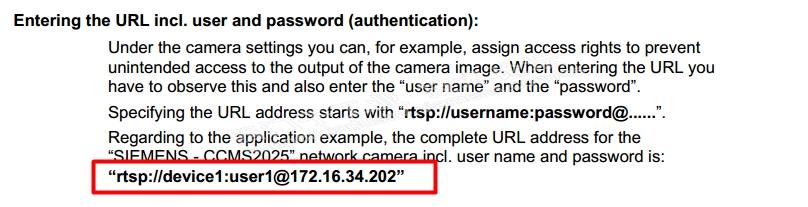

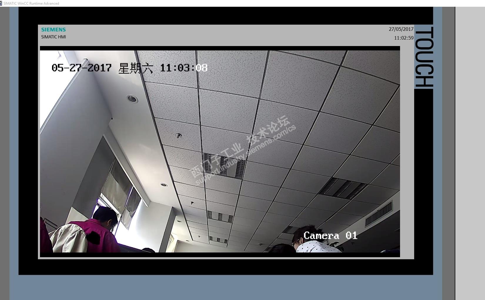

最近偶然发现了解决办法:
https://support.industry.siemens.com/cs/document/62383298/使用网络摄像头和-simatic-hmi-精智面板监控机器与设备?dti=0&lc=zh-CN
买的海康威视的网络摄像头,简单设置一下ip,登录名及密码,如果pc的浏览器登陆后能看到视频画面就可以了,然后去博途组态:
拖个摄像头视图,然后按照格式要求,输入登录名及地址和ip即可。
