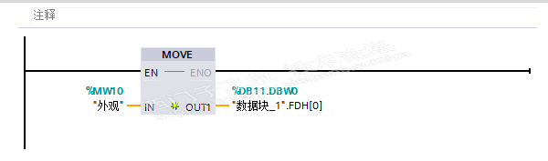

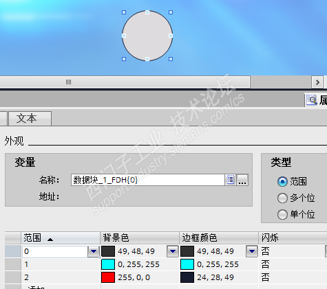

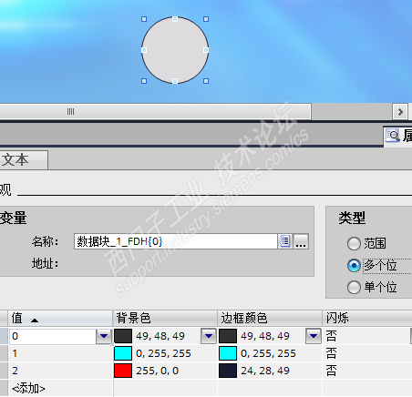

                    图1:选择多个位
                              图2:选择范围
                         图3:程序
CPU是1214C,屏是KTP700,然后仿真,修改MW10为1时,图1是黑色,图2是青色;修改MW10为2时,图1是青色,图2是红色;修改为0时,图1是白灰色,图2是黑色。
看现象图2是正确的,选择多个位怎么不行,想不通
