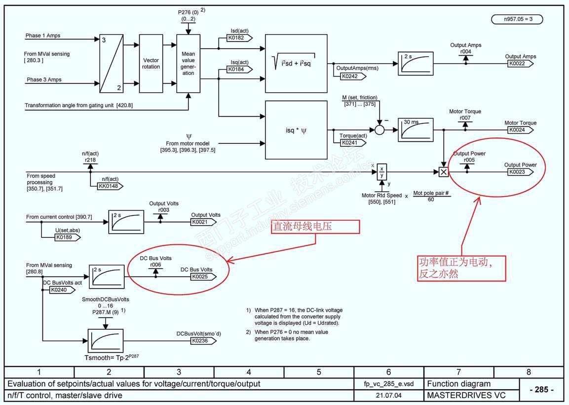

以下是引用kdrjl在2017-05-27 22:05:38的发言 >1楼
这个问题,首先要知道整流单元是仅整流?还是整流逆变?第二,下降过程直流母线电压?第三变频器的功率实际值是正还是负?第四,下降过程的电机实际电流(带方向)?
整流单元装有制动单元和制动电阻,应该是只整流,不逆变
母线电压之前没有读取,昨天想通过提升机变频器上传到PLC的,但是通讯地址通道不够,今天想把同一直流上的其他逆变器直流母线电压上传读取,因为在同一条母线上,电压值应该相差无几
之前读的是逆变器的转矩大小,能看出来是带方向的,今天把转矩换成电流试试
另外一点就是电机尾部用的电磁抱闸,因为制动盘已经磨损,所以就重新更换一套抱闸,能明显观察到,新换的抱闸线圈吸力较之前用的大,但是失电后抱闸打开制动片有拖延,是不是抱闸线圈消磁慢所导致,用的同一个抱闸整流桥,380---170V的,没办法只好把抱闸线圈重新更换成旧的,而且在调整抱闸制动片间隙时明显有差别,线的制动片间隙调整在1.1mm吸力足够把抱闸打开,旧线圈调整到此值,抱闸打不开,调整在0.7mm的间隙,说明吸力较弱,但是失电抱闸制动片打开的快
新手不耻于问!
