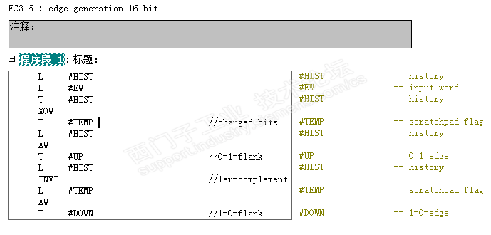

STL语句 看的不是很懂,大神帮忙解释下!!
