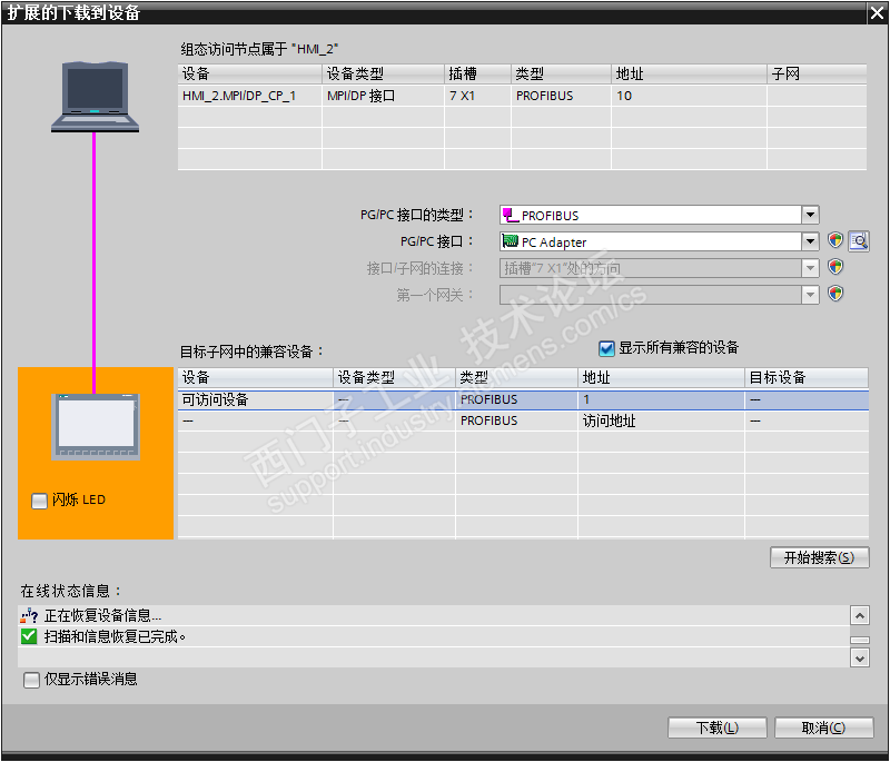

各位好!最近在用一个二代的KTP1200 Basic DP 触摸屏,遇到不能下载程序的问题。用的是 PC ADAPTER USB,订货号:6ES7 972-0CB20-0XA0.

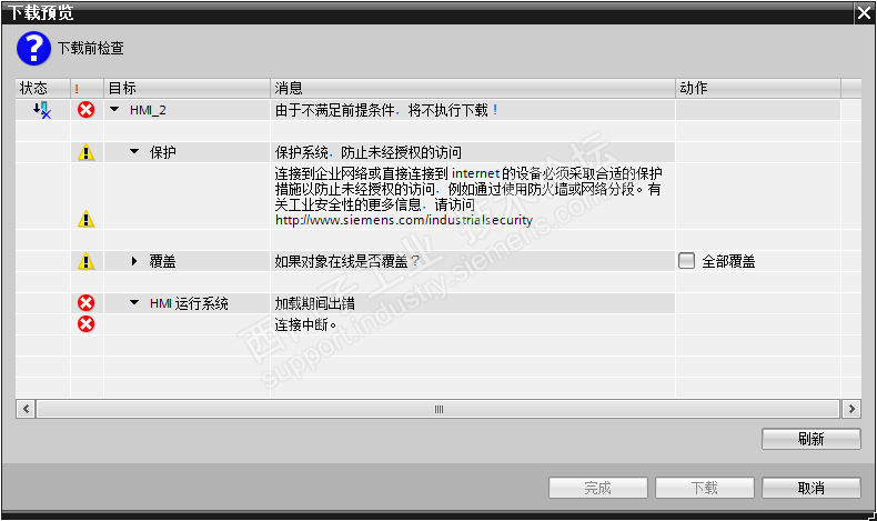

我在网上搜了一下,遇到同样问题的还真不少,如下图。
很快就在网上找到了一份关于KTP的下载手册,对照手册又反复检查、尝试都没有成功。
以下是我设置的DP通信的截图:

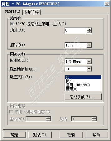

1设置电脑通信接口:PG/PC设置

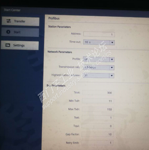

2设置面板通信接口参数
3扫描设备
4点击下载,后面就出现了最上面的第一张图的情况。
情况分析:
1 编程电缆可以与PLC进行正常通信,下载、监视程序都没有问题,且也可扫描到设备,损坏的可能性不大。在网上看到大多数人提到的编程电缆都是 PC ADAPTER USB A2的,难道是不支持老款的编程电缆?
2 PC侧的PG/PC设置,同设置为MPI时,可与PLC正常通信,所以也排除PC接口的设置问题。
3 面板侧的接口参数设置与PC侧同类型时,是可以在PC上扫描到面板设备的,但就是不能下载,不知是否和参数设置有关。参数设置完毕后,也试着断电重启,在确认完通信参数后下载,效果是一样的。
