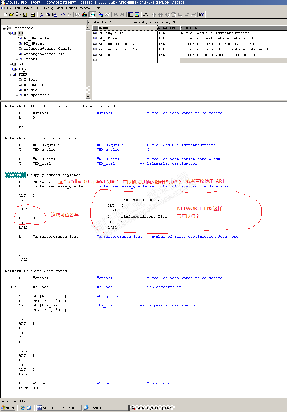

回复:间接寻址有些疑惑,来自新手的哀叹

networ 3 改成这样有什么问题吗?请赐教
