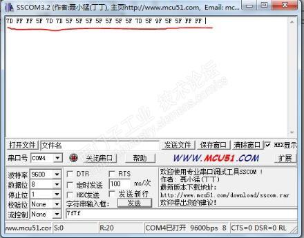

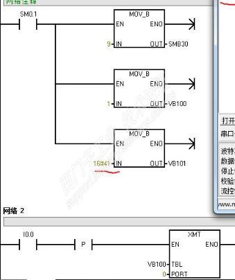

大家好:
    我使用PLC做自由口通讯碰见一些问题。具体情况如下:
    PLC:S7-200 224XP CN,有两个PORT,我用PORT 0 发送数据。PC接收数据。
    程序如下:
    网络一
LD     SM0.1
MOVB   16#09, SMB30
MOVB   1, VB99
MOVB   16#41, VB100
网络二
LD     I0.0
EU
XMT    VB99, 0
梯形图如下:
在PC端,我使用串口助手,接收到内容如下:
程序代码:自由口1.rar
