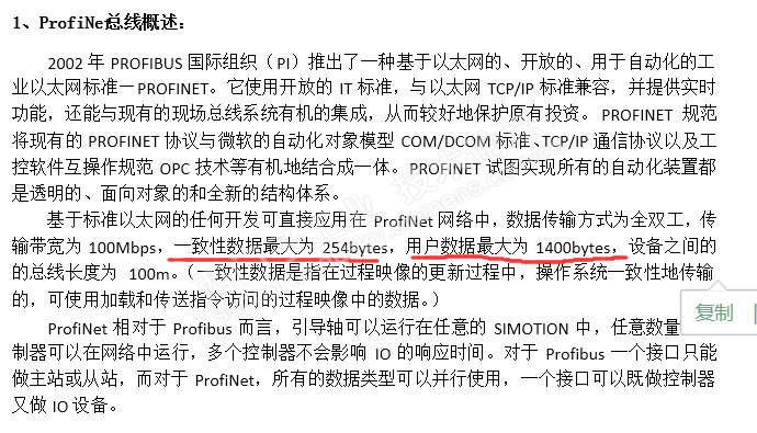

 另外我在百度文库中也看到了 一致性数据254bytes 和 用户数据最大为1400bytes分别是什么意思????
