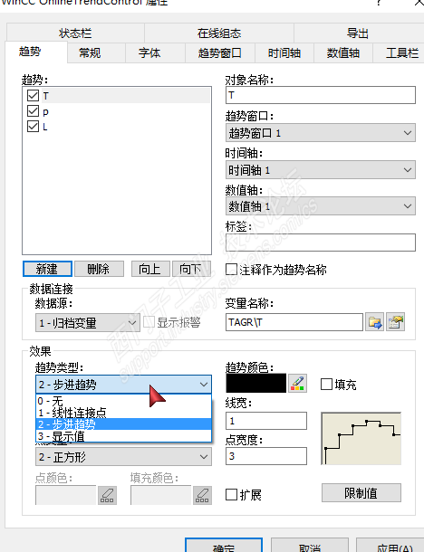

趋势
在趋势属性 -> 类型 选择步进趋势
或者组态变量归档的时候,不要周期采集,根据变量变化采集
