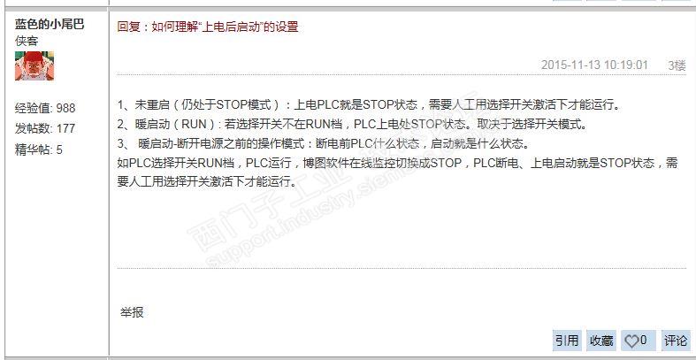

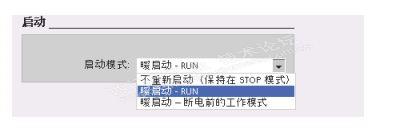

暖启动-RUN和暖启动-断电前的工作模式,
两者之间相同的为:保持的数据继续保持,没有选择保持的数据都清除。
两者之间区别的为:暖启动-RUN   PLC进入到运行模式
                                 暖启动-断电前的工作模式   PLC进入到断电前的PLC模式,如果Stop 模式启动为Stop模式,如果Start模式启动为Start模式
那我有个疑问:如果断电前是Stop模式如果选“暖启动-断电前的工作模式”,那不是PLC一直启动不起来?是否可以通过拨PLC的运行按钮把PLC运行起来?
