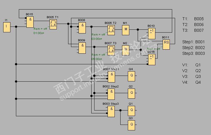

以下是引用Zaxife在2017-05-27 15:30:46的发言 >8楼
好久没到LOGO这里看看了。
看你的几个楼层说明,始终还是没弄懂你的的要求,不过根据你的表格,可以做出对应的程序的。
看图应该能够理解思路的吧?T2触发时,用来使能B011让下次T1触发的是T3,然后T3触发时复位B011让下次T1触发T2,如此循环。
顺序控制.zip
非常感谢,这个电路比我的要简洁多了,学习了!用最少的元件完成全部功能,我继续学习。
