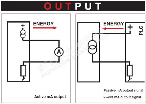

这个问题牵涉到变送输出信号的类型是有源信号 active signal; 还是无源信号 passive signal。
若输出信号是有源信号,可以直接使用;
若输出信号是无源信号,需要外接电源才能正常使用;
楼主的图中的温度变送器输出的是无源信号,所以需要外接24VDC电源方可正常使用。
