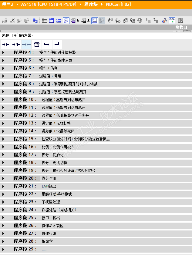

终于解决了PLCSIM死机的问题。

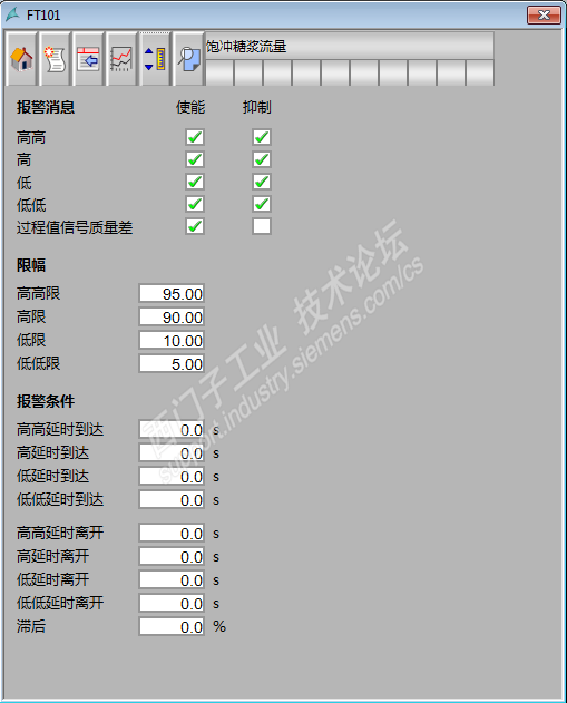

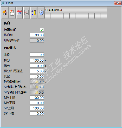

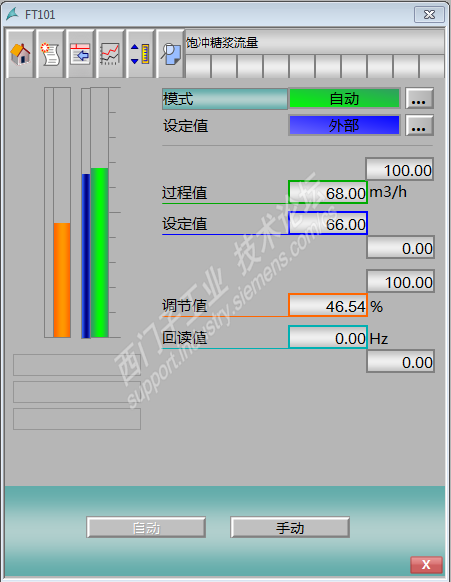

做了标准主面板,消息,参数,趋势,限幅,预览
比PID的小功能块多了PV值过滤和SP值的斜坡功能
PID的计算部分源程序来自于网上流行的FB41 反编译出来的SCL代码。测试了下,跟FB41的输出计算是一样的。
还没有吧所有功能都测试完。
