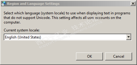

需要把区域语言设置到英文状态,然后安装。安装完了,再切换到中文模式。
