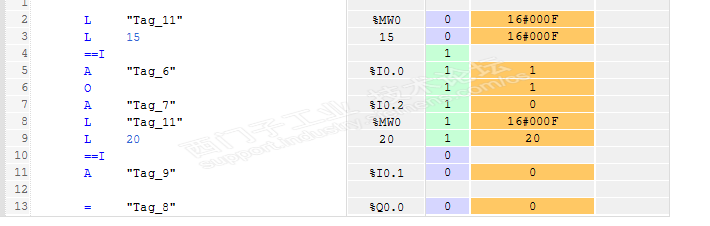

请教各位,上图是一个比较后面串个触点,然后两个一样并联的程序。为什么RLO结果到第二个比较的时候就过不去了,要过去的话,要在比较的地方加个A()才行,问下,语句表扫描的结果是怎么样的,
