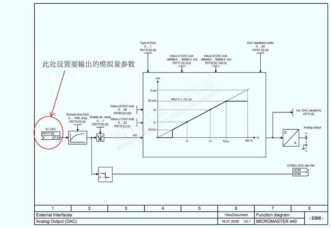

同意楼上的说法。要看模拟量输出设置参数连接的是哪个参数呢?
