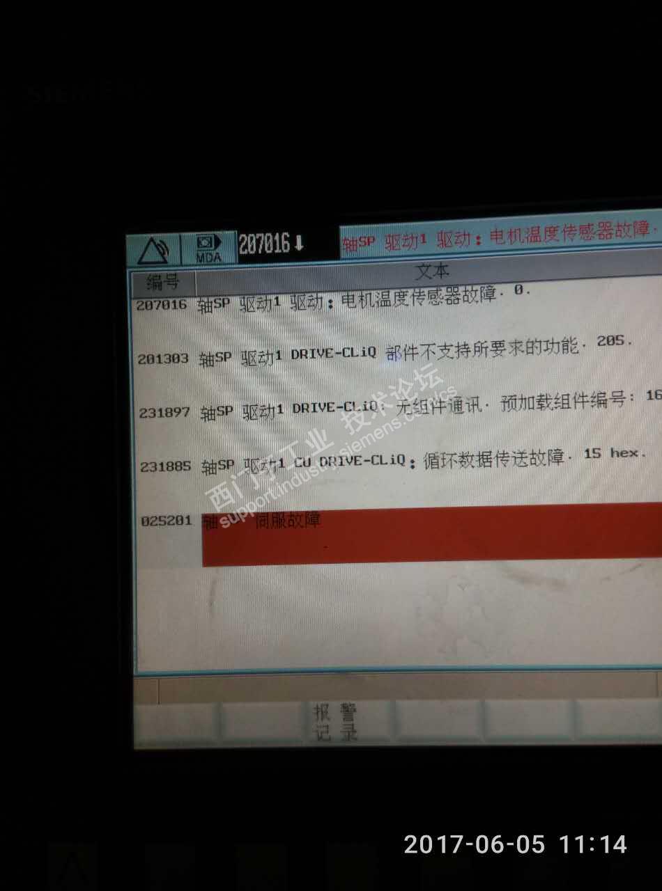

系统是西门子802D SL系统,主轴电机是1PH7的,电机是送出维修的,换了电机编码器和driver-CLIQ模块,用维修厂家的电机编码器线配套用,机床正常,无报警,用我们自己买的编码器电缆线用就报警,
把这根编码器线用到其他机床电机,机床也不报警,同时把其他机床用的好的电机编码器电缆线用到这个主轴电机上,也报同样的警。现不知道怎么回事,这个主轴电机还认编码器线?编码器线之间还有什么区别,且维修厂家的那根编码器线还是30米的长线,我们家的线都比这个短。不知道大家有没有遇到过,请赐教,不胜感激!
