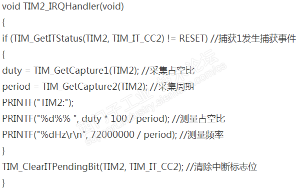

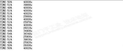

以下是引用holdkcsxyz在2017-06-05 13:12:46的发言 >19楼
SMART可以的,应该是没开放而已,8M倍频到72M低端的103就可以,SMART的CPU一定比103强
