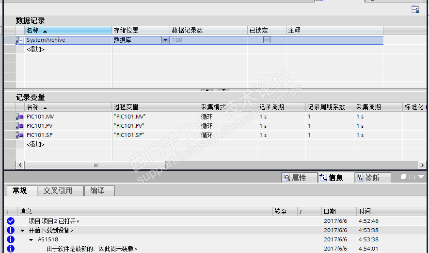

如图中所示,这条报警应该是属于控制器自身的报警,但是我想要过滤报警,过滤的结果是我只需要跟FT101有关的报警显示到我的控制面板里。
STEP 7+WinCC时,报警组态可以填写SOURCE一项,可以使用脚本根据来源过滤出FT101,就跟EXCEL输入过滤条件一样,但是现在的TIA没有来源这一列了。TIA怎么实现这个功能呢?
此外报警控件的消息确认没有激活,我记得以前是默认就激活的。
另外历史数据归档,TIA有新的组态方式,每个归档目录下只能放100个变量,而且不可以修改,这个100变量的限制可以修改吗 ?我想把所有的变量都放在一个目录下,方便我用脚本拼接字符串去寻找他们显示在控制面板中。
这个趋势控件以前就有这个问题,就是总是显示在最前,我想在工具栏上加一个按钮是做不到的,这个控件有预留的按钮给用户使用吗?我想让趋势可以切换在线和归档。
