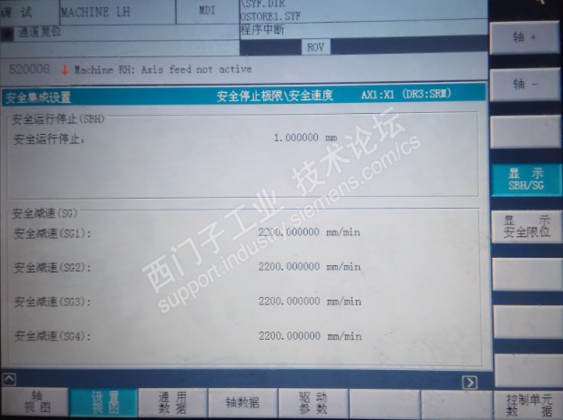

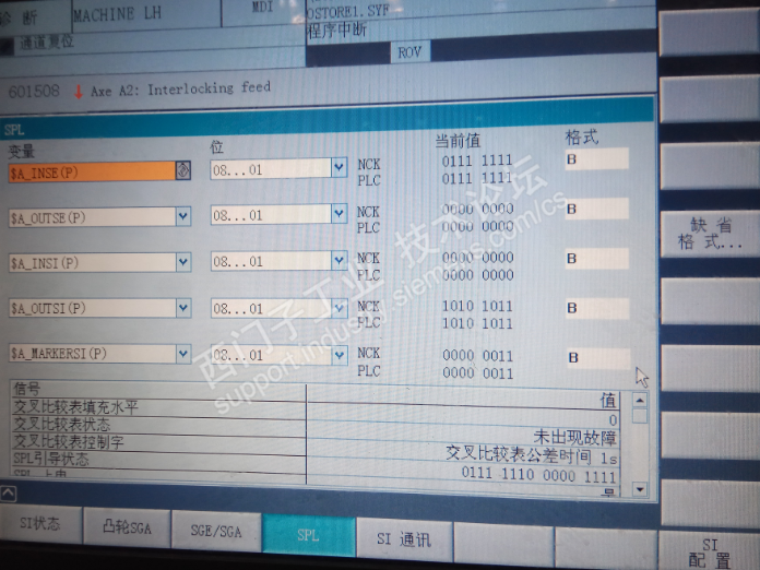

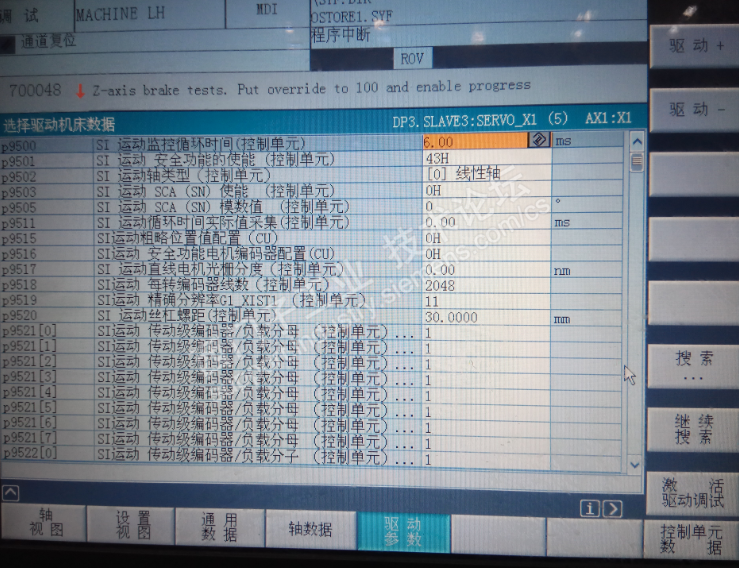

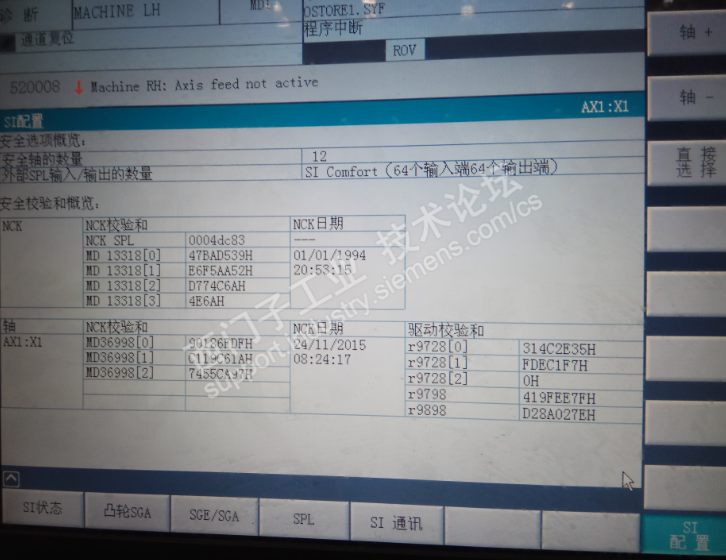

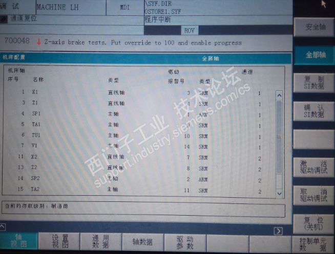

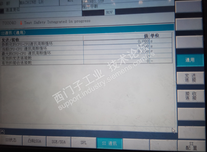

最近有幸看到了一台国外的来的设备,12年买的带安全集成,一直对安全集成挺好奇,现在不容易见到一个了,把里面的相片给照了,贴出来给大家看看,大家共同探讨一下自己关于安全集成学习和故障处理的经历,谢谢!
