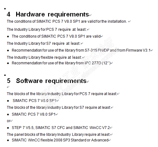

以下是引用沙漠舟在2017-06-07 16:43:22的发言 >
西门子官方开发出了IL库,功能块里使用了ALARM_D用来生成报警信息,我想西么子已经处理了报警功能。那么在实际使用中要选用那一款CPU就要看你的应用了。
软硬件的要求如下图:(安装完之后的说明里的内容)
用IL库的好处就是可以把300CPU在集成到PCS7下,和400H CPU存在一个网络下,统一使用一个PCS7软件。主要的过程控制你就选400H CPU,某些独立单体设备、不重要且点数少的地方就可以用300CPU了,这样节省成本,方便维护和管理。
其实这就和ABB在FREELANCE软件下增加的AC700F是一个道理,就是希望一个工厂里的全部控制系统用一个品牌。
这是官方的文档:
如何基于工业库在PCS 7中集成S7-300 CPU
https://support.industry.siemens.com/cs/document/91373209/%E5%A6%82%E4%BD%95%E5%9F%BA%E4%BA%8E%E5%B7%A5%E4%B8%9A%E5%BA%93%E5%9C%A8pcs-7%E4%B8%AD%E9%9B%86%E6%88%90s7-300-cpu?dti=0&lc=zh-CN
