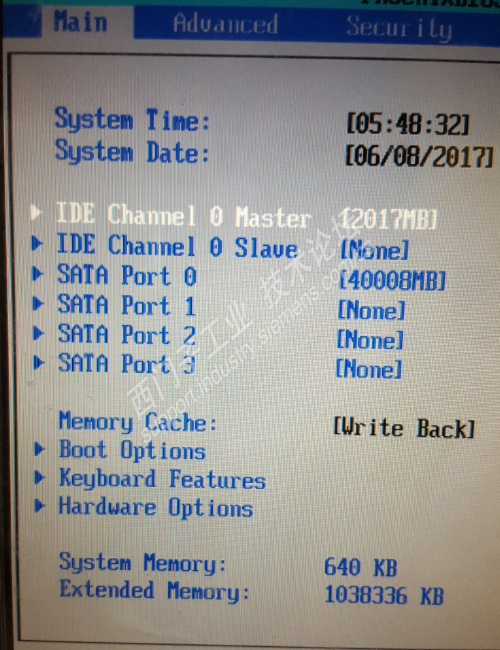

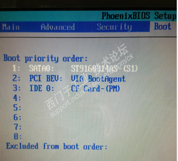

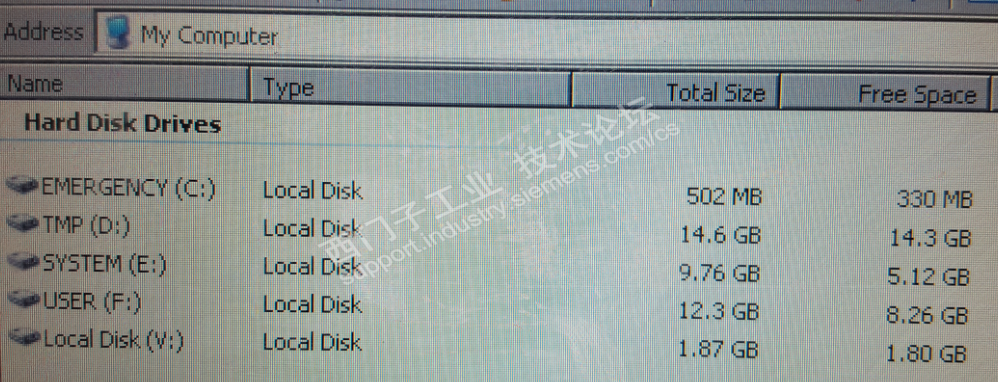

以下是引用世新在2017-05-29 15:08:41的发言 >楼主
谁遇到过840Dsl硬盘用PC机备份只有6M,太小了吧!
昨天在我们那台GHOST只有几M的PCU50.3上看了一下,开机进入BIOS,上面有2块硬盘,其中一块应该是PCU50上插了一个2G的CF卡。我的电脑中可以看到有C/D/E/F/V   5个盘符,其中V里的内容就是我们GHOST出来的,只有几M。这个V应该就是CF卡,但不是NC上的CF卡,是PCU50上的。
