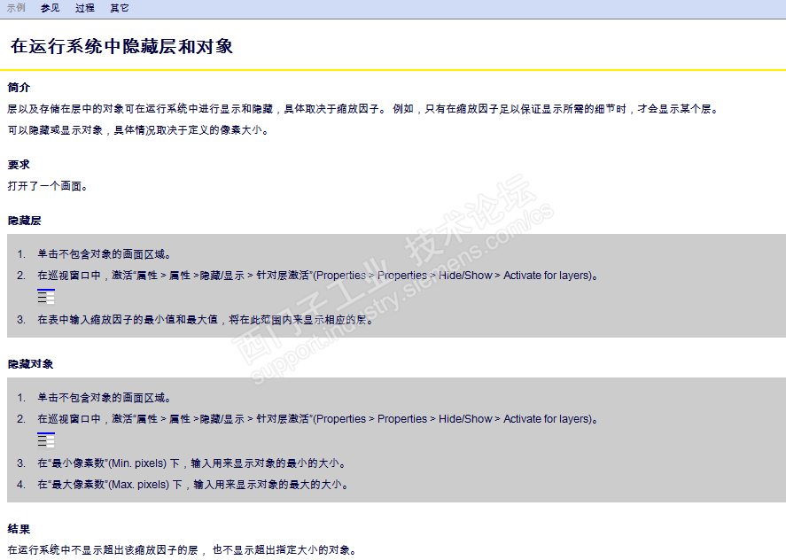

各位好!我想为一个画面上的元件设置不同的层,通过变量使能不同的层显示,达到显示和隐藏的效果,不知这样是否可行?
