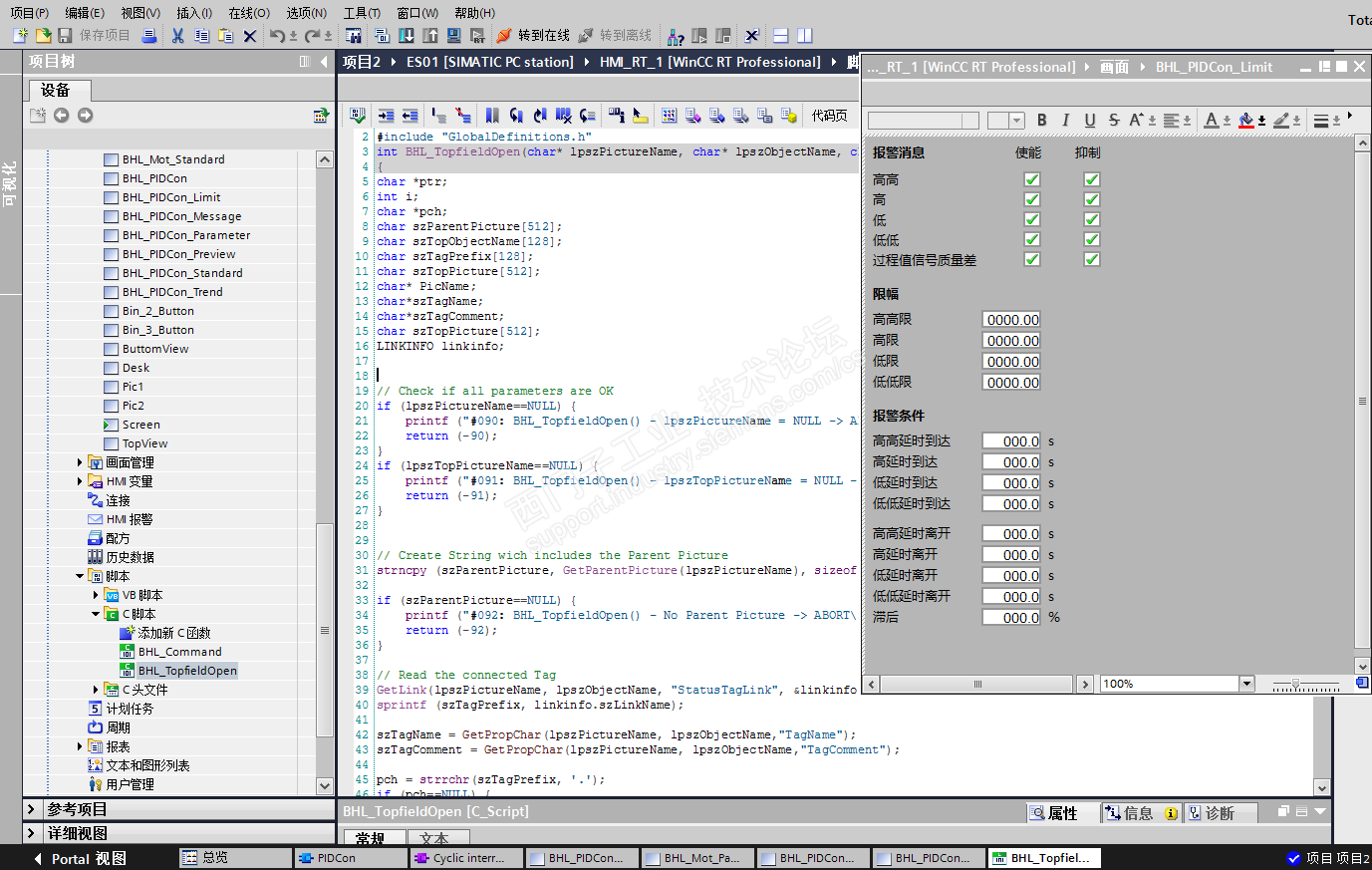

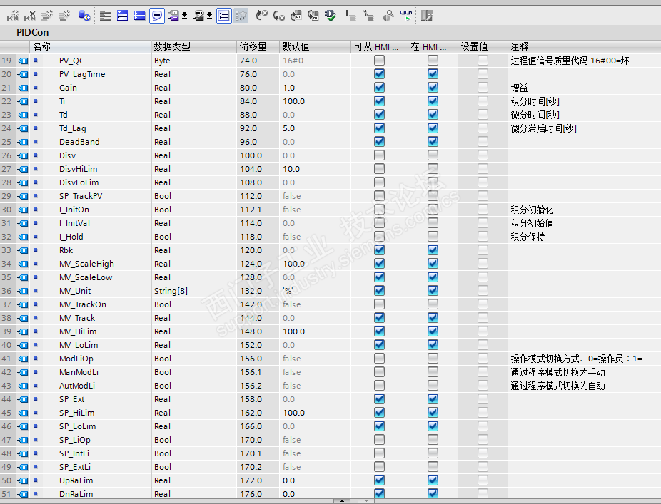

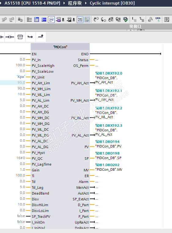

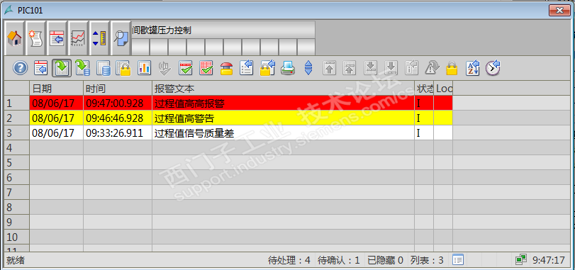

今天抽了个空调试了剩下的功能。
