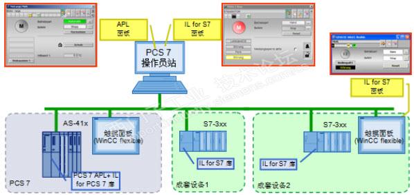

以下是引用凌波微步在2017-06-09 11:38:08的发言 >20楼
快5年不使用PCS7了,换了行业,也算换了专业。只不过不想把技术丢掉,偶尔还会来看看,学习学习。
非常感谢各位提供的信息!
针对LZ的问题,看过相关的资料后,我的想法如下:
  1. IL只是工业库文件,这个不代表PCS7可以独立在S7-300中可以使用;
  2. IL工业库提供了相关的行业的标准功能块,并可以采用CFC的编程方式。但这也不代表PCS7系统可以在独立的S7-300中使用。
  3. IL工业库的提供为S7-300在PCS7中集成提供了方便。
  4. IL工业库为S7-300在CFC的编程方式提供了可行性。其实以往的S7-300也是可以独立安装CFC进行编程的。
  5. 《如何基于工业库在PCS 7中集成S7-300 CPU》中告知的是PCS7中集成S7-300 CPU,并不是S7-300 CPU像 S7-400 CPU一样可以直接使用PCS7软件。这是又本质区别的。
  6. 这是PCS7中集成S7-300 CPU的架构
  7. IL库为S7-300提供了CHART的视图,可以使用CFC编程
  8.  IL库可以使用STEP7+CFC+WINCC的环境下。
  9.  PCS7不仅仅包含CFC,SFC等编程方式,还有很多其他的功能。如工厂视图,组件视图,过程对象视图,IEA,Model,Faceplate,CS模式,H冗余功能,运行组等等。
  10. 因此,我认为虽然S7-300CPU可以集成在PCS7项目下,但并不意味着PCS7编写的程序可以独立下载到S7-300CPU中。
    以上是我未经过试验验证,仅对文章的介绍的解读。
    请大家指正。
这篇文章告诉你,一个系统只有300cpu而没有400CPU也是可以用PCS7来做的,只是要用的功能库有限制罢了。
顺便说一句,实际我已在调试中。
