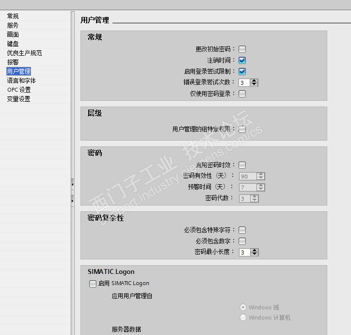

方法是一样的 就是只用密码登陆就好
新建一个用户 设上你要的密码 然后把按钮设为这个用户权限
在项目的“运行系统设置”---用户管理--仅使用密码登陆 打上勾就好了
在你每次点这个按钮的时候都只会弹出输入密码
