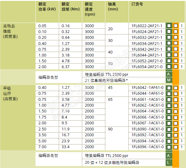

1、低惯量电机只有单圈绝对值编码器,假如设备上使用的电机工作的时候旋转已超出一圈,是否只能选用高惯量的绝对值多圈编码器电机。(不考虑增量编码器)2、V90高惯量电机的多圈绝对值编码器类型为:20 位 + 12 位多圈绝对值编码器!其中20位是指一圈的分辨率,12位是指圈数可以达到2^12次方吗,即4096圈?若超出了最大圈数,圈数的值会重新从0开始计数吗?3、使用绝对值编码器电机是否不需要硬件机械原点,只要在安装的时候将电机原点与实际机械的原点一致即可?
