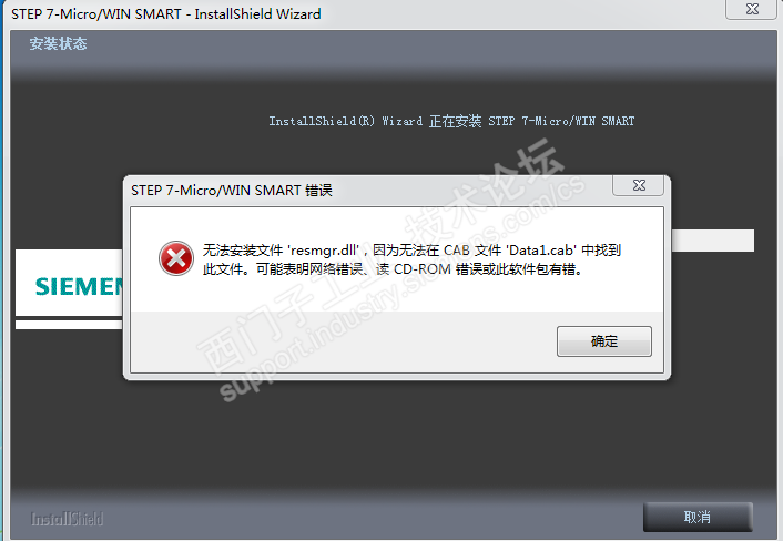

  因为工作的需要,手里有一个S7-200 smart PLC,对应该PLC的控制软件为STEP 7 Microwin smart系列,由于我电脑之前需要处理工作上上的软件安装的windows 7 64位专业版的系统。
          抱着试一试的态度,在电脑上分别安装了Step 7 microwin SP9和microwin smart,结果安装microwin SP9没有任何问题,一切流畅;安装microwin smart过程不断报错, 显示“无法安装文件resmgr.dll文件,因为无法在CAB文件‘data1.cab'中找到此文件,可能表明网络错误、读CD-ROM错误”,想各种办法,提升用户权限,管理员权限打开,依然报同样情况。
        考虑到原因有很多分别都试试:
1)版本问题,试过很多版本依然相同,发现64位只能安装microwin smart V2.0以上版本
2)安装包错误,之前想过也许是安装包内容的确缺少一部分,还特意下载resmgr.dll压缩进Data1.cab中,结果问题越报越多,无奈只有求助西门子技术支持中心,申请下载S7-200 smart的软件,今早上收到压缩文件,用虚拟光驱执行iso文件,结果还发现是同样的情况就相当无语了
     在前面各种手段使尽浑身解数确实束手无策,只得怀疑是系统故障,用VMware安装了一个win7旗舰版的纯净ghost,运行Microwin smart安装包没有任何问题,终于问题迎刃而解
    不得不说安装西门子工业软件必须看前人的安装教程,必须按照一定顺序进行安装,不能乱,否则后期删除软件只有动注册表了,太麻烦
