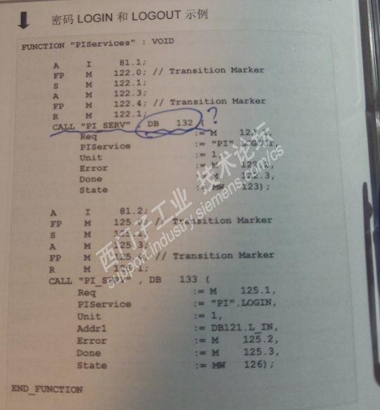

回复:840D系统重启后权限降低了怎么做到的
lengxue
    1354
    33
注册时间:2012-02-02
发布于 2017-06-12 22:09:29
6楼
大侠这个地址是固定的吗?我看有的资料上面不同功能,后面直接写的  "PI"ASUP "PI"LOGIN和 "PI"LOGOUT。但是我想在程序里面直接写这个事,直接红色,语句有错。
