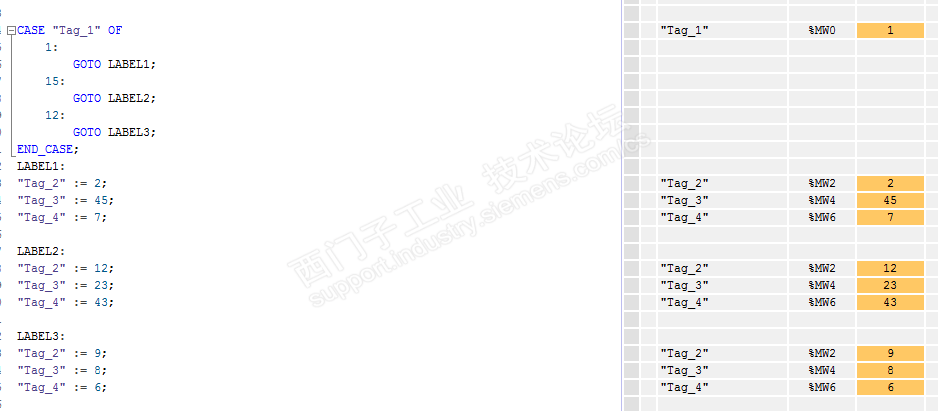

以下是引用xiaoby在2017-06-12 19:55:35的发言 >楼主
"Tag_1"等于1、15、12的时候都是LABEL3的值,不是应该有三种不同的结果,是不是我想错了
切忌,现在很少有人用goto语句了。用好exit和continue还有return
,实在是没啥理由还要用goto。。。
目前在c++等高级语言中,基本没人用goto。反正我是没有看到过。。
想用好scl,建议看看《代码大全》,
