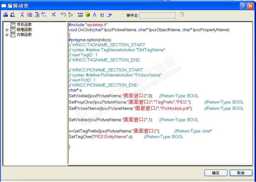

回复:关于winncc画面模板的问题

脚本一个字母、一个标点都不能错
