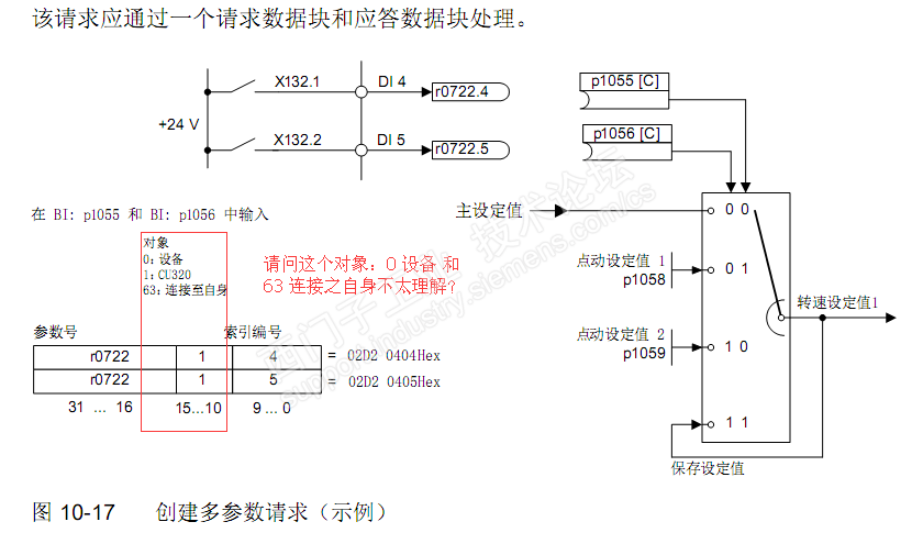

s7300与s120的非周期报文通讯
903
2017-06-15 11:15:06
s120驱动功能手册中10.1.4.5中,s7300与s120的非周期通讯,写参数时图片中这个对象,0表示什么?63是什么?这个例子是把轴2的jog和cu320的输入端子关联起来?那么63就表示轴2的信号和自己的开关量关联?那么0设备是什么意思呢?谢谢
