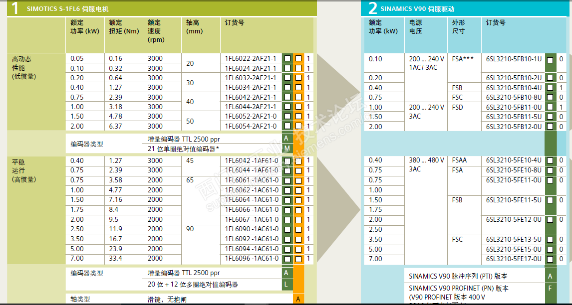

现选型如下:0.75KW伺服电机(绝对值编码器)--型号:1FL6061-1AC61-0LA1
                      伺服驱动器(0.75KW;PN)          ---型号:6SL3210-5FE11-0UF0
通过V90选型助手选出来的也是这样的。但是采购时西门子代理说6SL3210-5FE10-8UF0这个驱动器也是可以驱动1FL6061-1AC61-0LA1这个电机的。
问题1:6SL3210-5FE11-0UF0这个驱动器是既可以驱动0.75KW电机也可以驱动1.0KW电机的吗?
问题2:通过6SL3210-5FE10-8UF0这个驱动器带1FL6061-1AC61-0LA1这个电机时,电机转矩是不是输出达不到额定转矩,因为6SL3210-5FE10-8UF0这个驱动的额定输出电流只有2.1A,而1FL6061-1AC61-0LA1的额定电流是2.5A.
下面是V90伺服选型截图:2张图片上的0.75KW驱动器型号有点出入,麻烦各位大哥解答一下,不胜感激!
