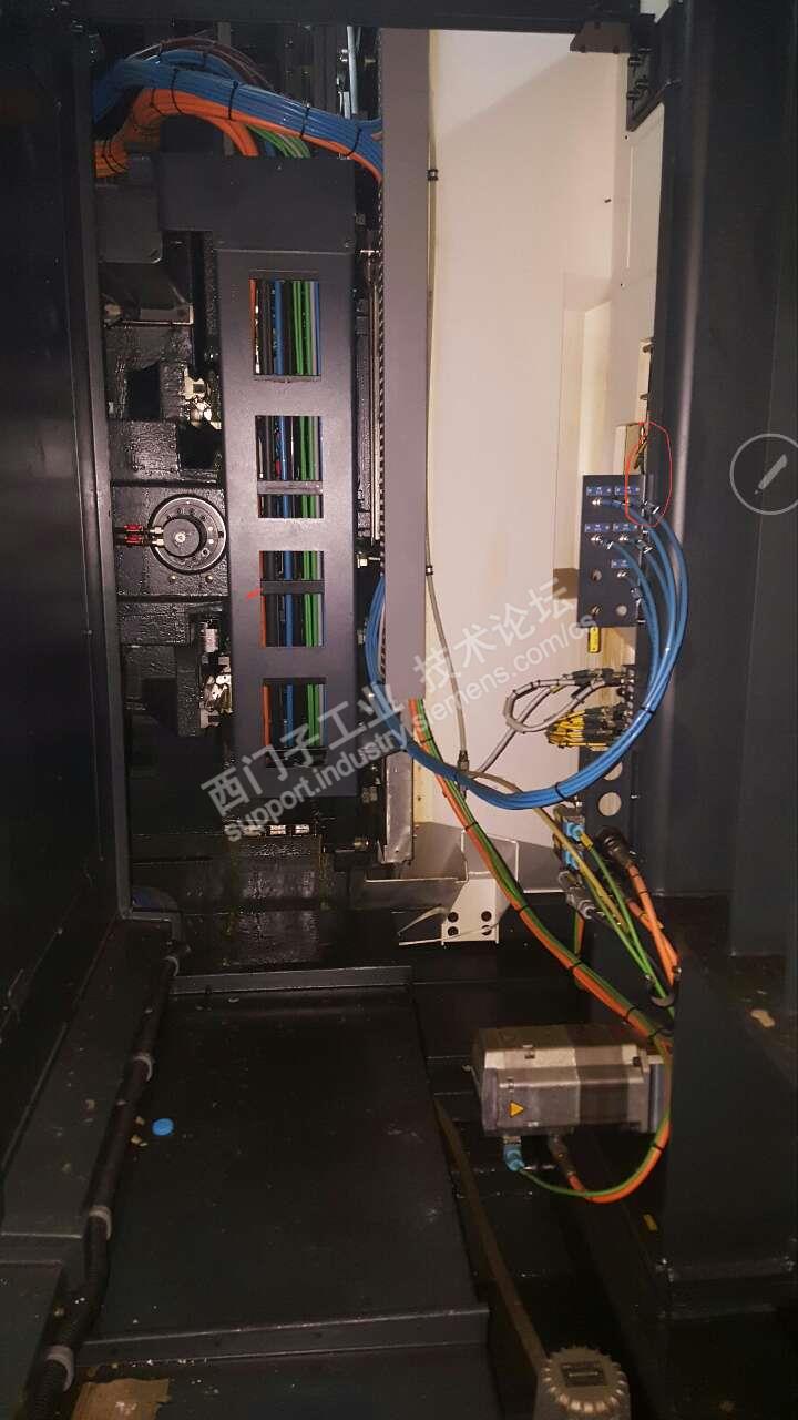

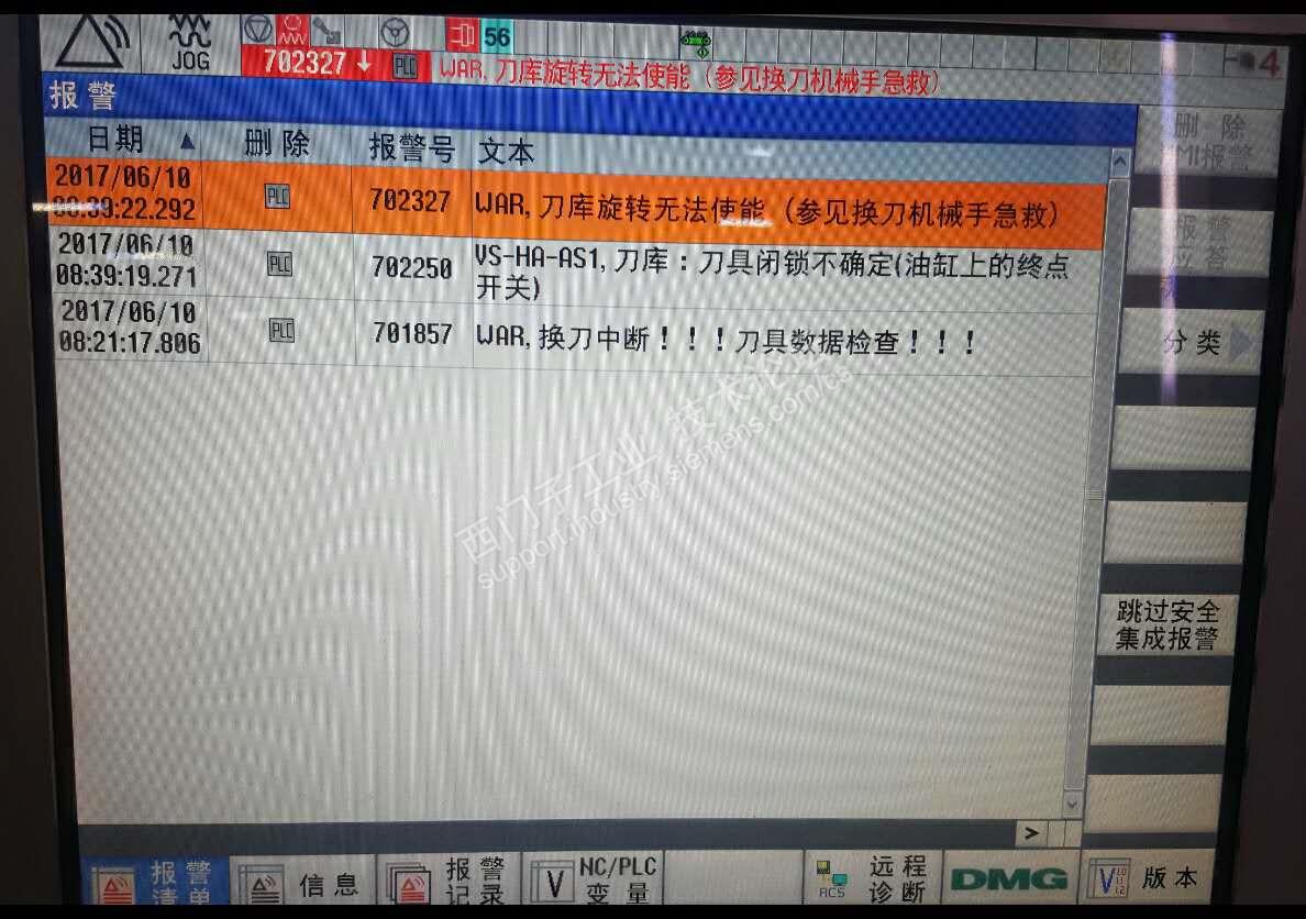

机床在自动加工时,出现换刀不动作,(这个问题出现多次,)
此时机床出现报警

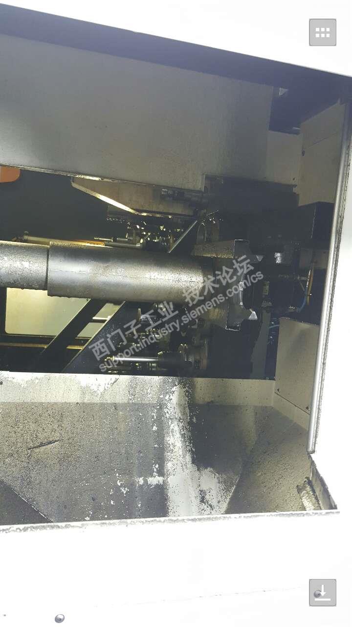

仔细想换刀过程发现,卡爪去刀库抓到时,刀库拉刀的气缸没有给信号,所以报警,
按复后,手动将刀库回原点。
可能刀库的气缸有问题了。
经过观察发现气缸貌似没问题。
由于刀库有两个气缸,一个是手动装刀,一个是自动换刀。两个型号一样。
两个相互调换后看看行不行,抱着试试看的心态。
结果是一切正常,没有出现702250报警,机床正常运行。
