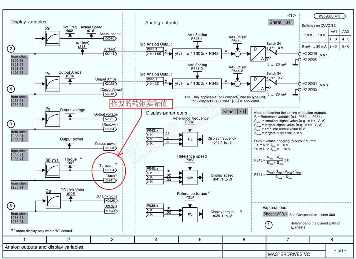

回复:6SE70 装置的力矩实际值计算

你要的这个参数不用算,现成的。看图:
