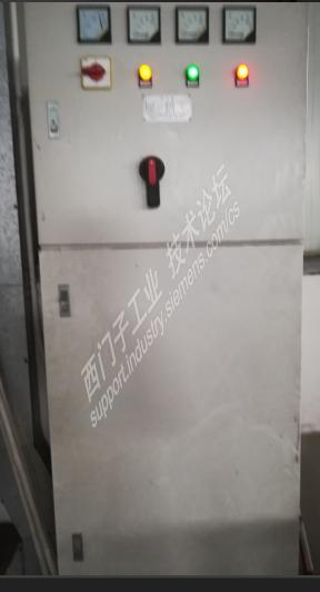

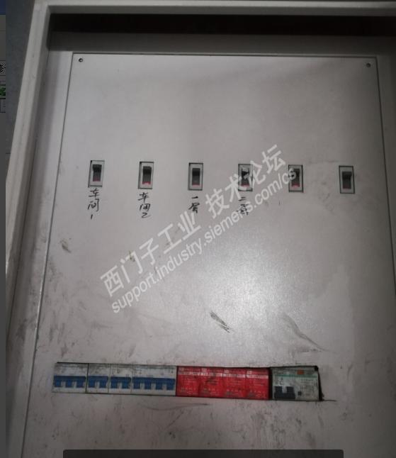

几天前一个早上上班时,电脑不能上网,IT技术员给我打电话说他的IT设备没有电源,当时我刚好没有什么事情,就亲自去看看是否为IT房设备开关跳闸,到现场打开电柜门,立马吓一跳,一个大老鼠在电柜外门和电柜开关面板之间的过道内跳出来逃跑了。我救了老鼠一命了。
老鼠是从上面的口爬下来的。
电柜底部没有孔洞,老鼠必须上到顶部缺口出才能逃生,否则就要饿死,所以老鼠首先跳到开关处,以此处作为跳板继续向上,可是距离顶部太远了,爬不上去在此处挣扎,就刚好将此次的开关手柄给打下来了,也就是老鼠这个无意的动作救了他。
