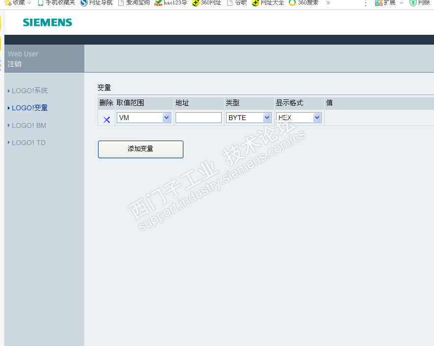

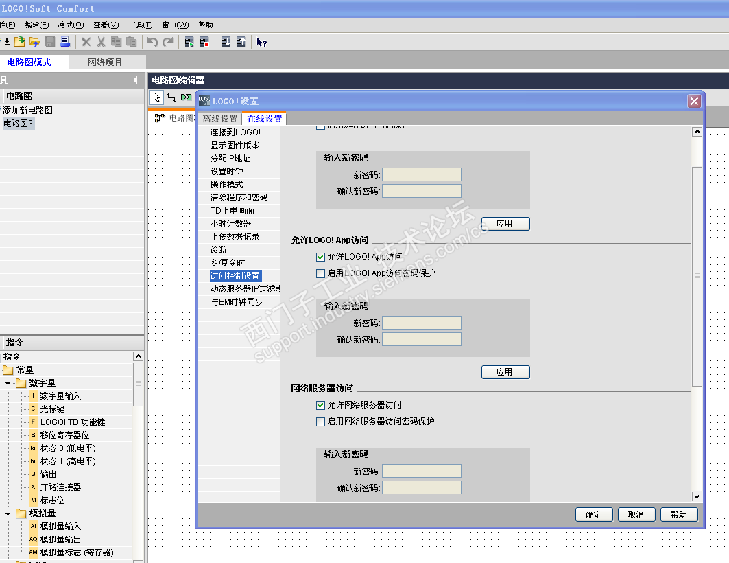

造成这个问题的原因是您的LOGO!的网络服务器访问允许未被打开。具体参照以下步骤:

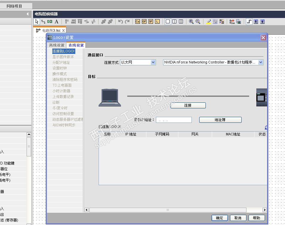

打开您的LOGO!编程软件,打开“工具”菜单,点击“选择硬件”,进入硬件选择界面。
在这个界面选择在线设置,则提示连接LOGO!,如下图
刷新或填写LOGO!的目标IP地址后,通过网络连接LOGO!,选择“访问控制设置”,进入访问控制界面,如下图:
在该界面找到网络服务器访问项,勾选允许网络服务器访问,设好密码后,点击应用,再点击确定。
此时,您的网页上的网络服务器就可以进入了。
顺便提示:您可以在主界面语言选项选择中文,则网页的界面菜单就会显示中文了。
非常感谢,已添加成功
