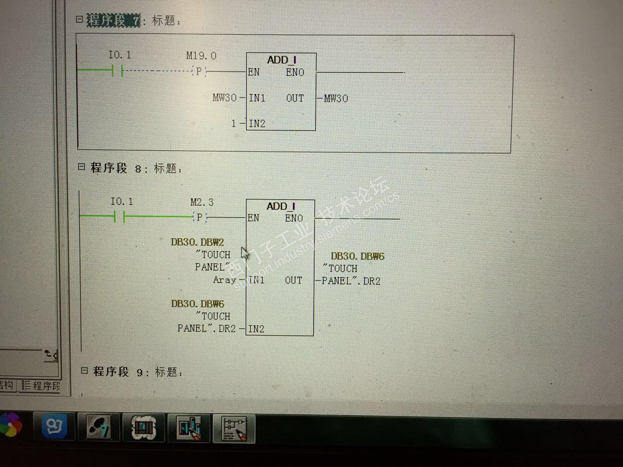

图中是两段程序,第一段是用语句表写的转成梯形图,第二段是直接用梯形图写的,在第一段 I0.1 无论怎么得失信号,MW30也不能累加,也就是图中所表达的那样,在 I0.1 处能流不能流过来,而第二段程序正常,能累加。同样的程序为什么会造成这样呢,请问下这是什么原因啊?
