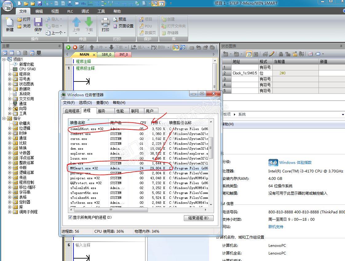

第1点,我用的两台电脑都是集成显卡的机子。一台是A10 8700,一台是I3 4160,按版主的说法,莫非是集成显卡的问题?无程序直接仿真截图如下:
