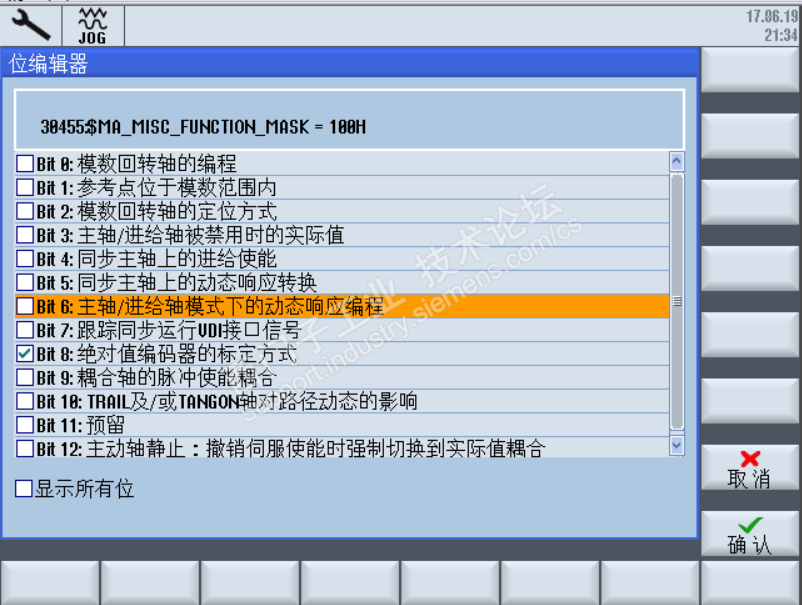

回复:数控程序C轴怎么转负角度?
菲戈
    5874
    61
    642
注册时间:2009-01-22
发布于 2017-06-19 21:35:05
3楼
以下是引用西范斯在2017-06-19 17:29:32的发言 >2楼:轴参数30455用选择键进入勾,好像bit 0/1/2其中一位.
看解释像1
