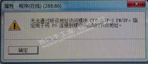

2.上电后软件与系统的通讯问题:STEP7与软件之间的通讯花了大概一周多的时间,期间有怀疑过是不是自己的软件没装好,也有怀疑过是网线有问题,包括硬件配置都有进行核对。反正跟通讯涉及到的部分都有重新检查。后来才怀疑可能是自己的电脑驱动有问题,重新更新电脑驱动后可以正常通讯,不知道该怎么去确认是哪个驱动异常导致的,图片是当时存的报警信息。但每次电脑与系统之间进行程序监控时,网线取掉在接上后就不能重新识别。具体原因还不清楚,请各位指导。
