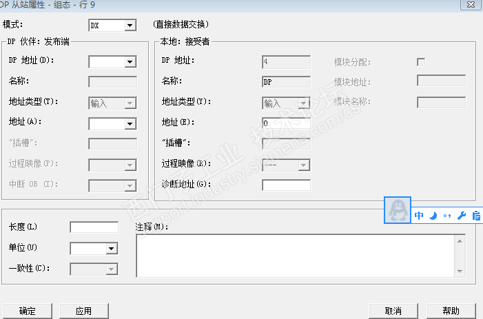

以下是引用WWCWWC在2017-06-21 11:08:53的发言 >2楼
你这样的网络(profibus dp通讯)实际上与触摸屏没有直接的关联,plc之间建立对DB0.DBD0的映射关系就可以了。
假设plc1与自身连接的触摸屏建立DB0.DBD0的映射关系后,只需要plc2与plc1同样建立与DB0.DBD0的映射关系,当然plc2与自身的触摸屏就也需要建立这样的关联。
还没有搞明白什么是映射,度娘也没有教。你说的映射是硬件组态中的DX直接数据交换吧(我们之前都是做的主从)?200没有找到这个功能,现场PLC是一个200一个300的。
