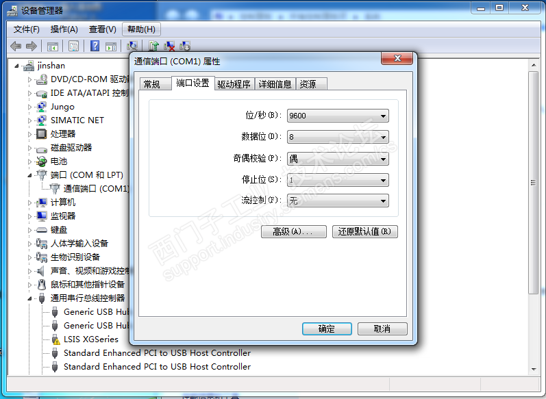

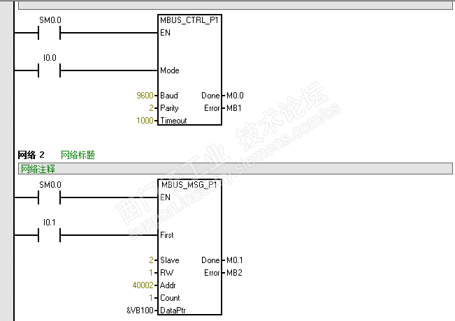

各位工程师,本人新手,第一次做s7-200 plc的modbus通讯,我想用PLC发送数据,在用电脑接收。但是多次尝试不成功。
