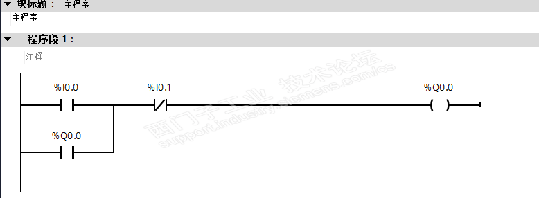

在主程OB1在设计了上图的启保停电路,编译后下载到PLC,短接 I0.0 使 Q0.0 动作。
然后把整个程序删除,编译后下载到PLC,下载方式用的常用的点工具栏的下载图标下载。这时 Q0.0 还是保持动作,不会因为下载了个空程序而断开了,Q0.0
问题:因为最后下的是没有任何程序的空项目,为什么Q0.0还是动作的?如何编程可以避免这个问题?
注释:点菜单的在线---下载到设备也一样的现象。但用下载并复位PLC就正常了。
因为我们平常下载都是点下载工具按钮,这里主要是讨论为什么点下载工具按钮下载后为什么会有这个问题。
