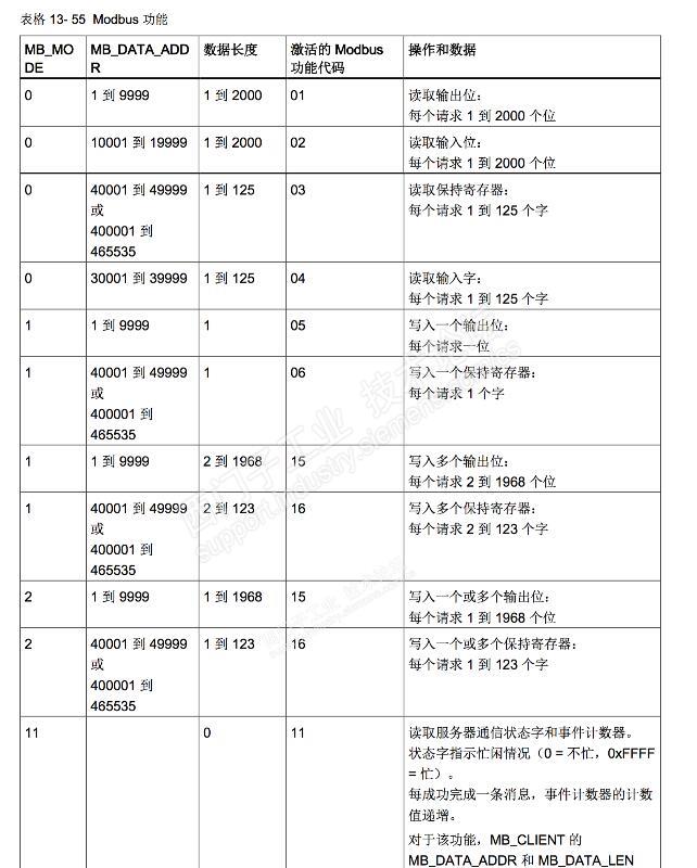

以下是引用yming在2017-06-22 20:35:58的发言 >
 80xx 都是错误。
80C5 是通讯伙伴拒绝连接或终止了连接。
我按照你的例子使用了4001,这个4001代表什么意思?
