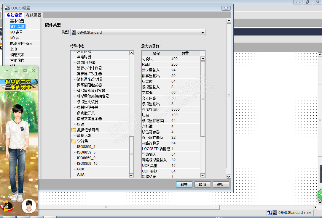

刚看到,不好意思。
用鼠标右键双击编程软件的右下角,弹出硬件类型对话框,就看到如图所示的版本选择界面了。将硬件类型选择为0BA8即可。
