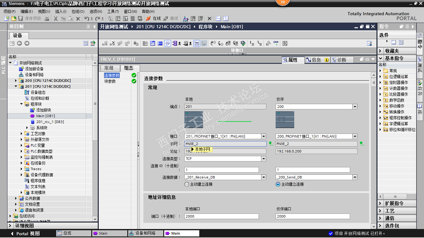

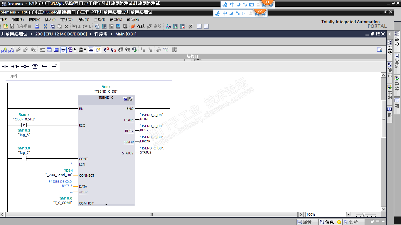

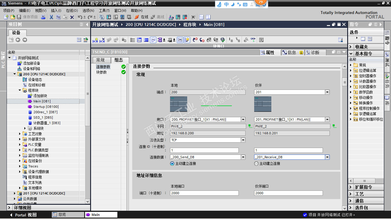

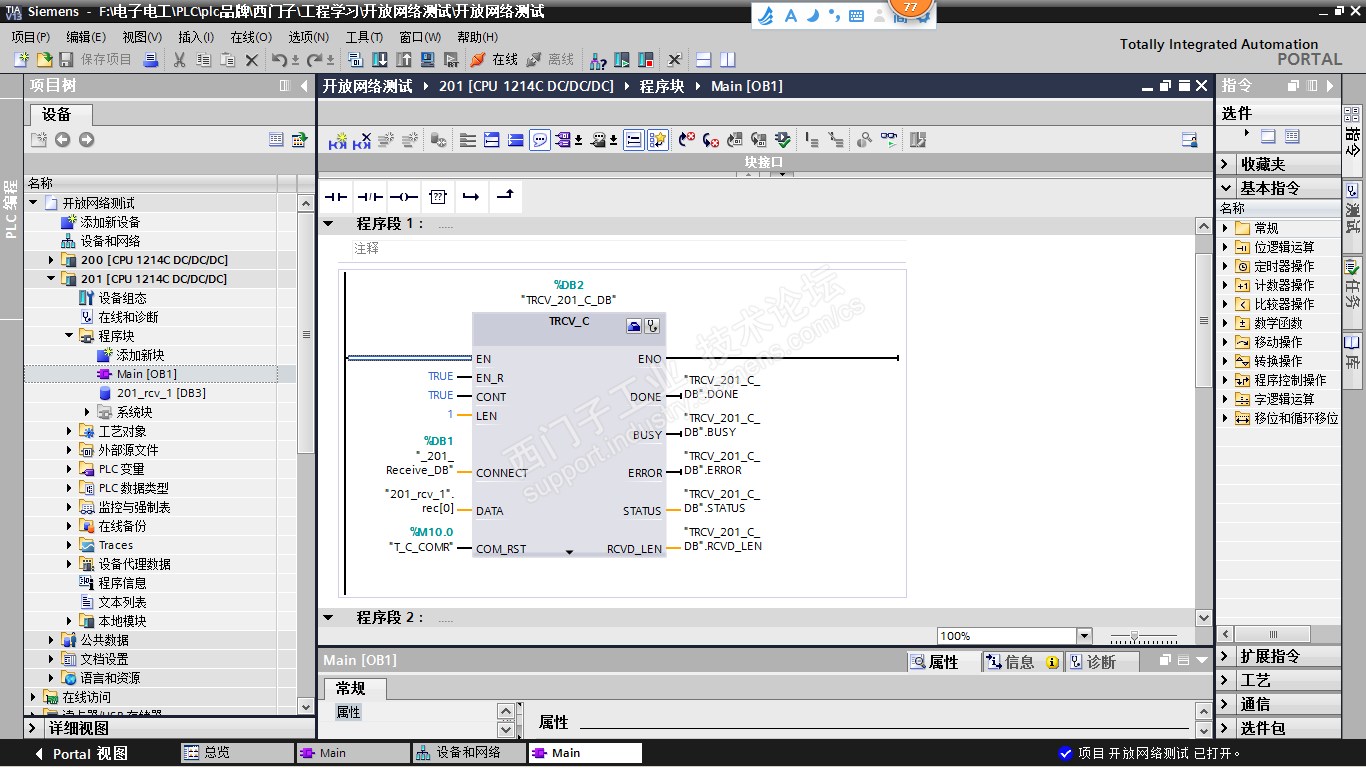

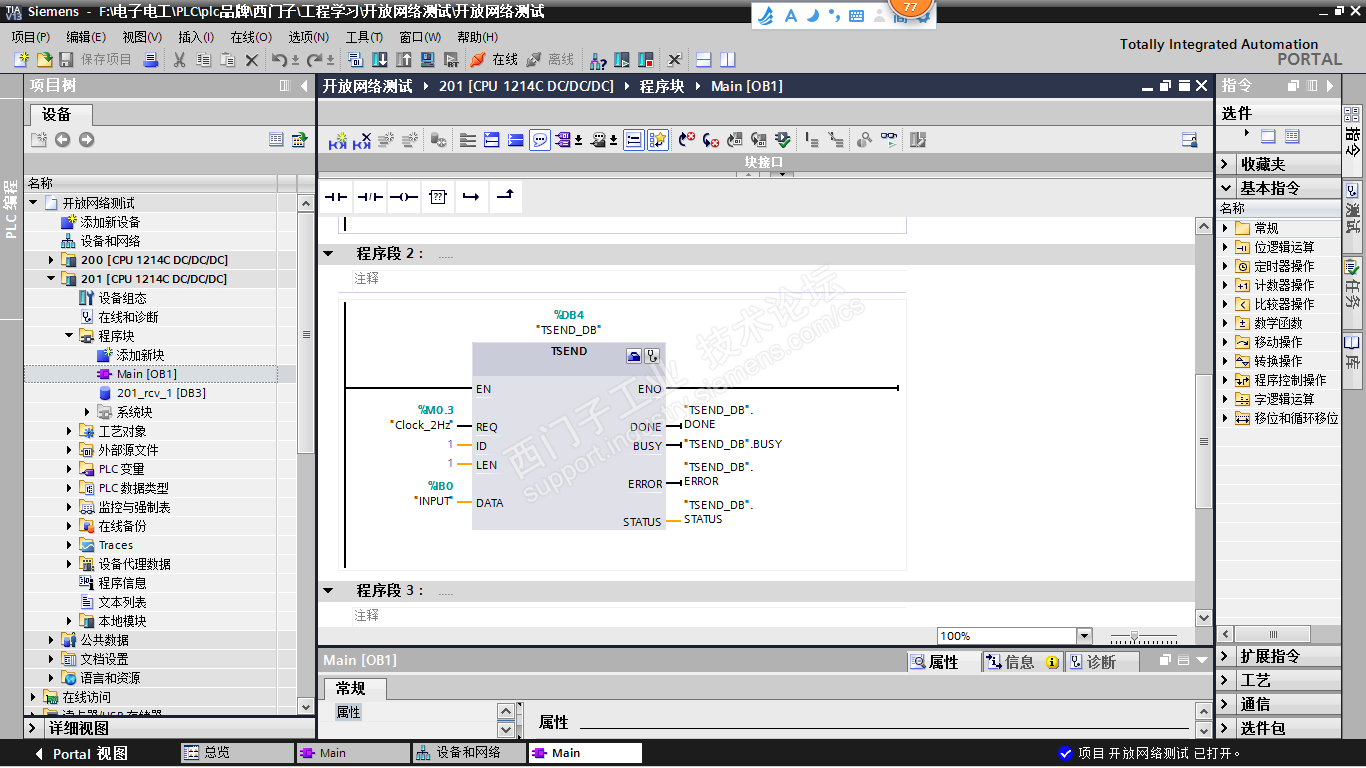

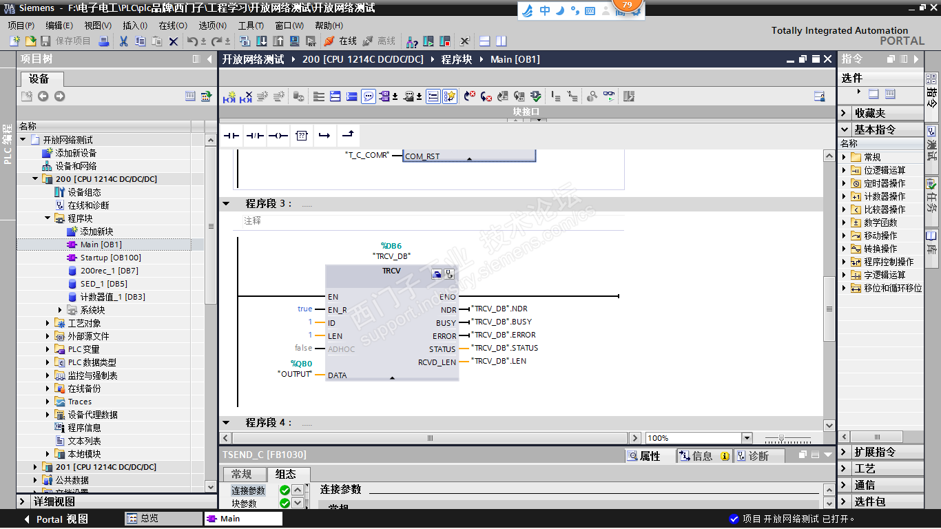

两台1200之间通过以太网通讯问题,哪位大侠帮忙解决下,急急急!
liweiqing7607
注册时间:2011-07-25
622
2017-06-23 09:28:38
帮我看看问题出哪里了?
我用网口的调试工具试了下接受方,能接受到数据,也就是201端
谢谢!
