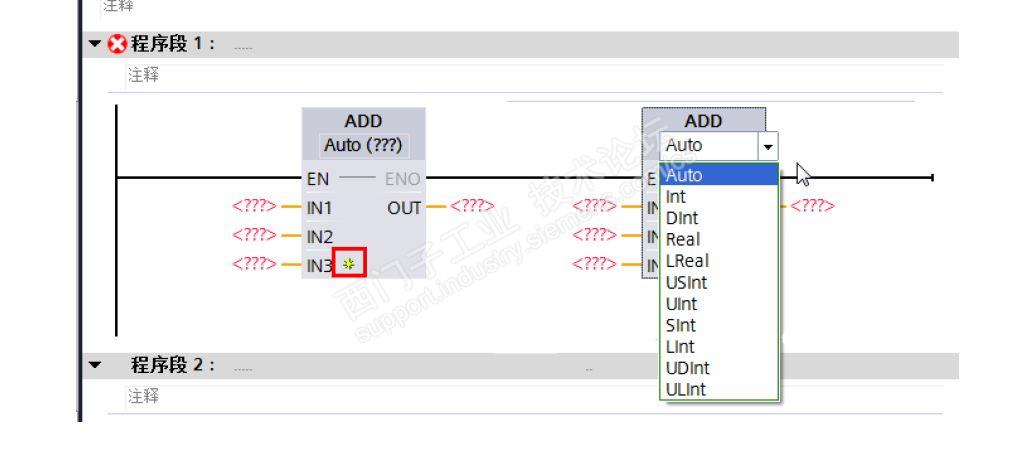

以下是引用question在2017-06-22 21:03:24的发言 >楼主
比如任意个数相加,只要增加一个管脚就可以了,不知道在博途中是怎么实现的?
这个是你想要的结果吗?如果需要 点击*号 增加一个管脚!
