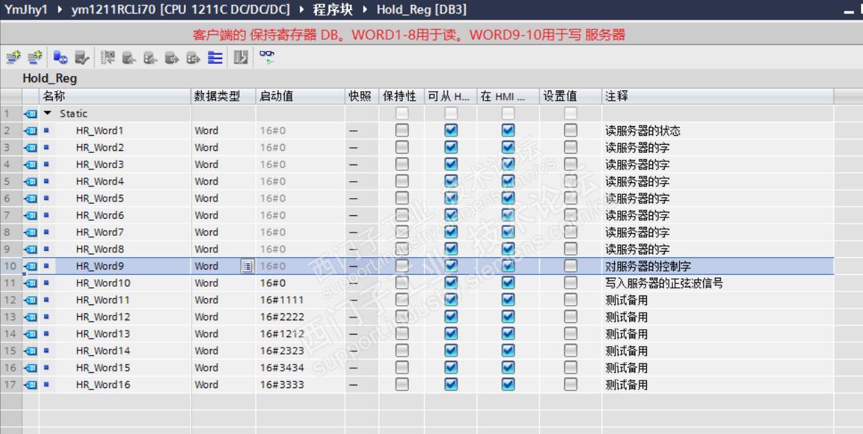

以下是引用威师爷在2017-06-22 21:30:15的发言 >6楼
 服务器的控制字是什么情况?
呵呵,这是我自己定义的。
我是这样想的:
客户端写入这个控制字到服务器,就可以使服务器知道客户端需要“要什么”;使服务器改变状态(当然服务器不是传感器)。
当然了,控制字的每一位,要想驱动控制字那样,你自己去定义。
你看,这多灵活。
