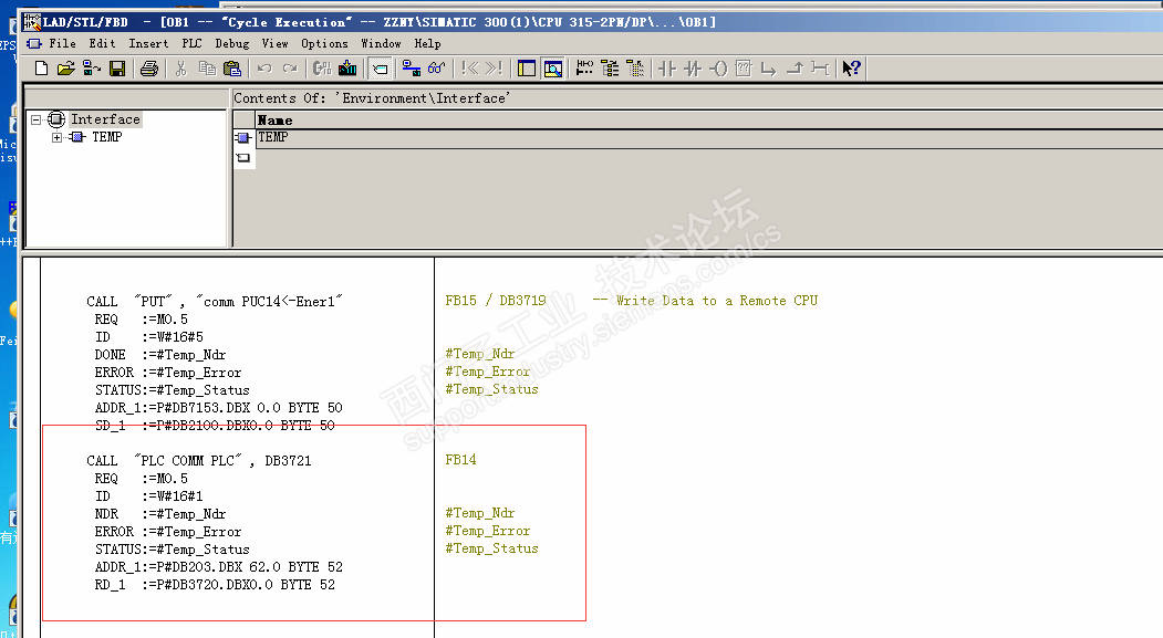

以下是引用威师爷在2017-06-24 11:58:11的发言 >4楼
 你是不是在博图里面做的?S7通讯应该是比较容易做的!
把你的程序截图发上来看看?
这是OB块里的,读了52的字节,数据都是0,但实际是有数的
